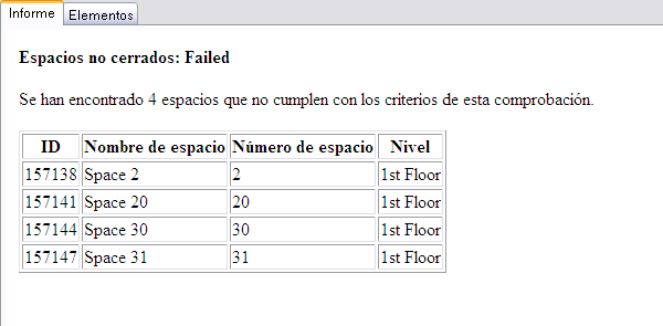

Resultados
Tras la comprobación, si los criterios no se cumplen, se muestra un mensaje de comprobación fallida. Si los criterios se cumplen, se muestra un mensaje de comprobación apta.
