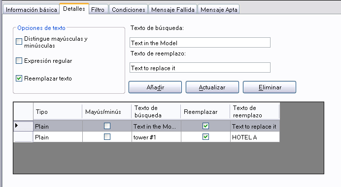

Opciones:
Opción Uso
Expresión regular Seleccione esta opción para utilizar expresiones regulares.
Mayús/minús Seleccione esta opción para realizar una búsqueda que distinga mayúsculas y minúsculas.
Texto de búsqueda Texto utilizado para la búsqueda.
Reemplazar Seleccione esta opción para buscar y reemplazar.
Texto de reemplazo Texto utilizado para sustituir el existente.
Añadir Añade requisitos de texto a la lista.
Actualización Actualiza los requisitos de texto de la lista.
Eliminar Elimina requisitos de texto de la lista.
