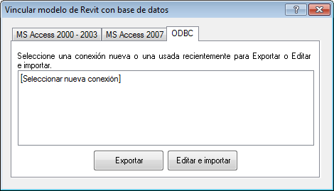

Revit DB Link permite exportar datos de modelo de Revit a una base de datos, desde la que se pueden editar y reimportar al modelo.
Con Revit DB Link se pueden usar dos tipos de bases de datos:
