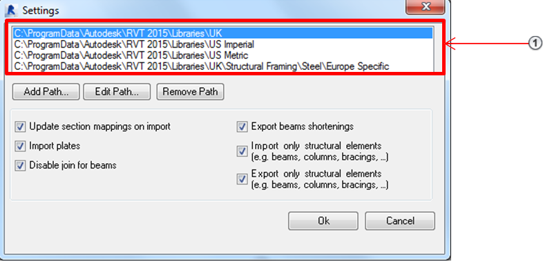

Especifique las opciones para importar y exportar elementos entre Advance Steel y Revit.
Puede acceder al cuadro de diálogo Configuración en la ficha Complementos > grupo Extensión de Advance Steel en la cinta de opciones y buscar las siguientes opciones:
- Configuración de ruta para la biblioteca de Revit: definiciones de sección de acero
- Actualizar mapeados de secciones al importar: permite guardar las definiciones de mapeado manual en la base de datos.
- Importar pletinas: permite la importación de objetos de pletina en Revit.
- Desactivar la unión de vigas: desactiva la unión automática de Revit para vigas de acero durante la importación.
- Exportar recortes de vigas: exporta los recortes a Advance Steel para las vigas unidas automáticamente por Revit.
- Importar solo elementos estructurales y Exportar solo elementos estructurales: activa o desactiva la importación/exportación únicamente de los elementos estructurales (vigas, pilares , etc.).
