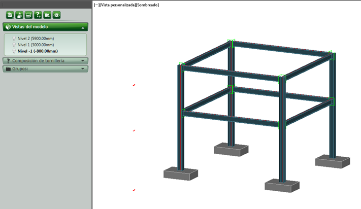

En Advance Steel los niveles se gestionan mediante el Explorador de proyectos .
Al importar en Revit, se crea el nivel y los objetos se enlazan a él en consecuencia:
