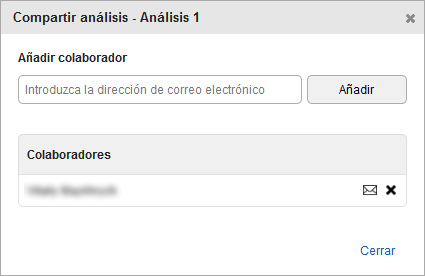

Para compartir un análisis:
- En la ficha Proyectos, seleccione un proyecto.
- En la página del proyecto, seleccione un modelo.
- Busque la fila que contiene el análisis para compartir y haga clic en el icono de Compartido
- En el cuadro de diálogo Compartir análisis, escriba la dirección de correo electrónico que el colaborador utiliza para iniciar sesión en la cuenta de Autodesk y haga clic en Añadir.
Debe tratarse de la dirección de correo electrónico que se utiliza en las credenciales de una cuenta de Autodesk ya existente. El colaborador añadido aparece en la lista bajo Colaboradores.
- Haga clic en
para enviar al colaborador una invitación por correo electrónico que contiene el vínculo para el análisis seleccionado.
- Añada otro colaborador o cierre el cuadro de diálogo Compartir análisis.

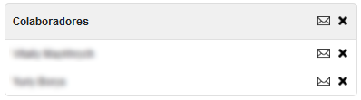

Si se añaden varios colaboradores a la lista, puede hacer clic en
en la fila Colaboradores para enviar invitaciones por correo electrónico a todos ellos.
Para eliminar colaboradores de la lista para compartir:
- Para eliminar un colaborador, haga clic en
en la fila que contiene el nombre del colaborador.
- Para eliminar todos los colaboradores, haga clic en
en la fila Colaboradores.
