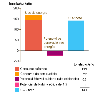

Emisiones de carbono anuales
Al revisar un análisis energético en el cuadro de diálogo Resultados y comparación, este diagrama resume la estimación de emisiones de CO2 asociadas al consumo de energía del modelo analizado.
Nota: Disponible como ventaja de Autodesk® Subscription.
El gráfico ilustra la siguiente ecuación:
CO2 de energía usada — CO2 potencial de energía generada = CO2 neto
Para calcular emisiones de CO2 para proyectos en Estados Unidos, Autodesk utiliza datos de emisiones de la agencia EPA (Environmental Protection Agency), que mantiene registros para todas las centrales eléctricas estadounidenses. Para proyectos ubicados en otros países, Autodesk utiliza datos CARMA (Carbon Monitoring for Action).
Los datos de emisiones para un proyecto se basan en el uso de combustible del emplazamiento y en las fuentes de combustible para la electricidad utilizada en la región. Por ejemplo, un proyecto ubicado en una región con centrales eléctricas alimentadas a carbón produce más emisiones de CO2 por kilovatio-hora de consumo eléctrico que el mismo proyecto ubicada en una región cuyas centrales utilizan energía hidroeléctrica.
Parámetro Descripción
Uso de energía Cálculo de emisiones de CO2 anuales según el consumo de electricidad y combustible del modelo analizado.
Potencial de generación de energía Un número negativo que representa toneladas de carbono que se podrían eliminar del proyecto mediante el uso de energía renovable en lugar de usar la red eléctrica.
Este valor incluye el potencial fotovoltaico de la cubierta (paneles solares eléctricos) y el potencial de turbina eólica (una turbina) del proyecto, basado en su clima y geometría.
CO2 neto Total de emisiones de CO2 derivadas del consumo energético del proyecto menos el valor de Potencial de generación de energía.
