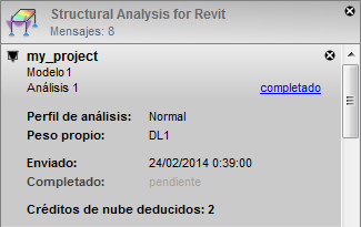

- Ventana de información abreviada. Para mostrarla, coloque el cursor en
Para ver la lista de todos los mensajes, realice una de las siguientes acciones:
- Haga clic en Analizar
Análisis estructural
Mensajes.
- Haga clic en
Los más recientes se muestran en la parte superior. Expanda la lista para ver más datos del análisis.
Haga clic en el vínculo completado para abrir el informe de análisis. Haga clic en el nombre de un proyecto, modelo o análisis para abrir la ficha con ese proyecto, modelo o análisis en el sitio web de Autodesk® 360 Structural Analysis. Para suprimir un mensaje, haga clic en
