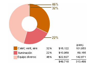

Al revisar un análisis energético en el cuadro de diálogo Resultados y comparación, este diagrama muestra el uso de electricidad estimado para usos principales, incluida la climatización, la iluminación y los equipos.
Nota: Disponible como ventaja de Autodesk® Subscription.
El concepto de "equipo" incluye ordenadores, ascensores y aparatos eléctrico diversos.
Para cada uso, el diagrama muestra el porcentaje total de electricidad, costos y kilovatio-horas. La identificación del uso específico que requiere más electricidad permite desarrollar estrategias para reducir el consumo energético global del proyecto.
