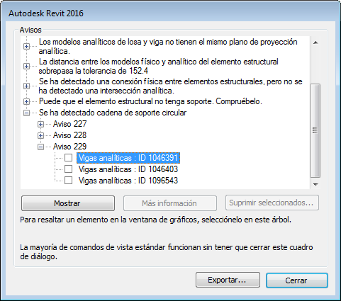

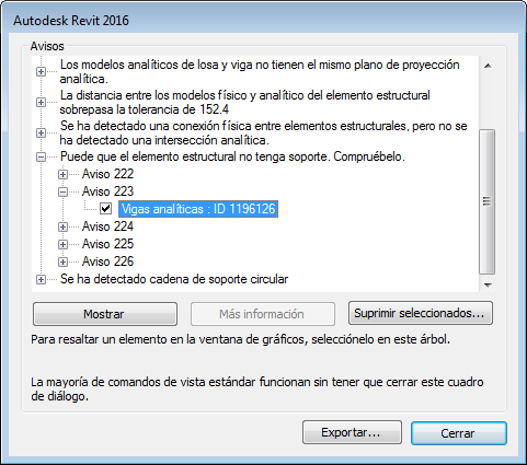

Advertencia de elemento sin soporte
Vista de elemento sin soporte
Advertencia de cadena de soporte circular
Vista de cadena de soporte circular
