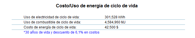

Al revisar un análisis energético en el cuadro de diálogo Resultados y comparación, esta tabla resume la estimación de uso y coste de energía durante la vida del edificio, calculada como 30 años.
| Parámetro | Descripción |
| Uso de electricidad de ciclo de vida | Estimación de la cantidad de electricidad que el modelo analizado puede utilizar durante un periodo de 30 años. |
| Uso de combustible de ciclo de vida | Estimación de la cantidad de combustible que el modelo analizado puede utilizar durante un periodo de 30 años. |
| Costo de energía de ciclo de vida | Estimación de la cantidad de combustible que el modelo analizado puede utilizar durante un periodo de 30 años. |
