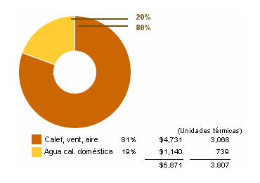

Al revisar un análisis energético en el cuadro de diálogo Resultados y comparación, este diagrama compara el uso de combustible estimado para climatización y para agua caliente doméstica.
Nota: Disponible como ventaja de Autodesk® Subscription.
Entre los combustibles están el gasóleo, el gas natural y el propano.
El diagrama muestra el porcentaje total de combustible, costos y unidades térmicas para cada uso. La identificación del uso específico que requiere más combustible permite desarrollar estrategias para reducir el consumo energético global del proyecto.
