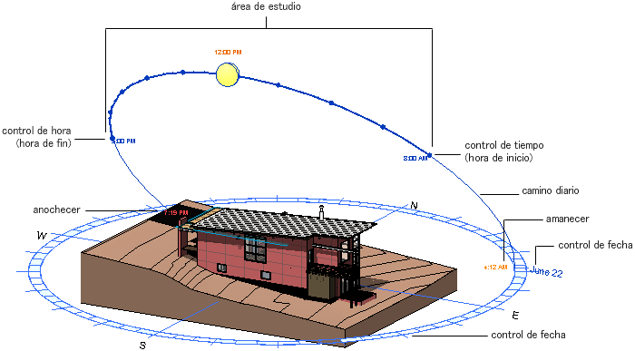

Modo Un día
Modo Estático con sol seleccionado
Término Definición Uso
Camino diario Camino en arco que el sol sigue en el cielo para el día especificado. Se muestra en los modos Estático, Un día y Varios días. Estático y Un día: arrastre el sol a lo largo del camino diario para cambiar la hora o arrastre el camino diario para cambiar la fecha. Varios días: arrastre un camino diario para modificar la fecha inicial o final del estudio.
Analema Camino en forma de 8 que representa la posición del sol en el cielo a la misma hora todos los días durante un año. Se muestra en los modos Estático, Un día y Varios días. Arrastre el sol de forma perpendicular al camino diario y a lo largo del analema para cambiar la fecha.
Área de estudio Área resaltada del camino de sol que representa la fecha y la hora determinadas (o el intervalo de fechas y el intervalo de horas). Se muestra en los modos Un día y Varios días. Un día: arrastre uno de los puntos finales del intervalo de horas especificado para aumentar o reducir el periodo del estudio. Varios días: arrastre cualquier contorno del área de estudio resaltada para aumentar o reducir el periodo del estudio, o arrastre toda la superficie del área de estudio a una nueva ubicación dentro del área de sol total. Si desea cambiar las horas de inicio y fin y mantener la misma frecuencia, arrastre la superficie a lo largo de los caminos diarios. Si desea cambiar las fechas de inicio y fin y mantener el mismo intervalo de fechas, arrastre la superficie a lo largo del analema.
Área de sol total Área sombreada que representa la región del cielo (sobre el horizonte) por la que el sol se desplaza durante el año en la ubicación geográfica especificada. Se muestra en los modos Estático, Un día y Varios días. Coloque el cursor sobre el sol y mantenga pulsado el botón izquierdo del ratón para mostrar el área total del sol. Desplazamiento del sol: arrastre el sol a cualquier lugar dentro del área de estudio especificada para cambiar la fecha, la hora o ambas.
Brújula de suelo Círculo segmentado situado en el plano de suelo del modelo que delimita el camino de sol y muestra la orientación del proyecto en relación con el Norte real. Se muestra en todos los modos de estudio solar. La brújula de suelo indica el Norte real y no cambia si se modifica la orientación del proyecto. Al utilizar ViewCube para ajustar la orientación del modelo en la vista, la brújula de suelo se mueve con el modelo, ya que forma parte de la vista.
