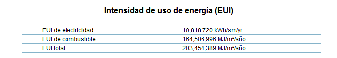

Intensidad de uso de energía
Al revisar un análisis energético en el cuadro de diálogo Resultados y comparación, esta tabla proporciona información sobre el uso de energía por unidad de área común del piso.
Nota: Disponible como ventaja de Autodesk® Subscription.
Puesto que la intensidad de uso de energía (EUI) es una medida de área, es un método práctico para comparar el consumo energético de proyectos cuando se analizan edificios de distintos tamaños.
Parámetro Descripción
Intensidad de uso de energía eléctrica Medida de uso de electricidad anual por área común del piso.
Intensidad de uso de energía de combustible Medida de de uso de combustible anual por área común del piso.
EUI total Medida de la combinación de electricidad y combustible usado en cada proyecto, por área común del piso al año.
Para esta medida, el uso de electricidad se convierte como se indica a continuación:
  • Unidades IP: 1 = 3,412 kBtu
  • Unidades SI: 1kWh = 3,6 MJ
