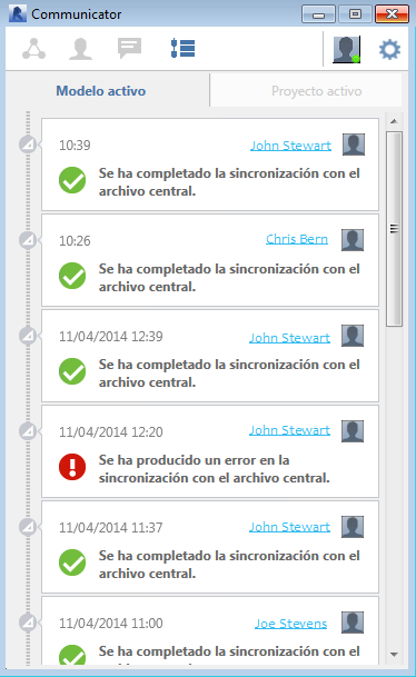

La secuencia temporal realiza un seguimiento del estado de sincronización de los modelos compartidos.
La vista Timeline
tiene dos paneles. En la imagen siguiente, está seleccionada la vista Modelo activo. El icono de la vista Timeline se mueve para indicar que un contacto está sincronizando el modelo activo (el modelo que usted tiene actualmente activo en Revit).
Haga clic en un título del panel en la parte superior de la vista Timeline para:
- Modelo activo: muestra el estado de sincronización con el archivo central para el modelo compartido activo.
Proyecto activo: muestra el estado de la sincronización con el archivo central de todos los modelos en el proyecto activo.
Para los modelos compartidos, se muestra la información siguiente:
- Nombre del modelo
- Fecha y hora del proceso de sincronización con el archivo central
- Nombre del usuario que inició la sincronización
- Mensaje de estado de la sincronización:
- Sincronizando...
- Guardar en archivo central: completado.
- Guardar en archivo central: error.
- Guardar en archivo central: cancelado.
- Tiempo de sincronización excedido: puede que el proceso haya fallado.
