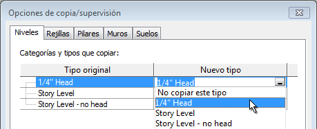

    Las fichas del cuadro de diálogo Opciones de copia/supervisión contienen opciones para los distintos tipos de elementos. Utilice estas opciones para diferenciar de varias formas los elementos copiados de los elementos originales.
  3. Haga clic en la ficha correspondiente al tipo de elemento que va a copiar y cambie los valores de la columna Nuevo tipo según sus requisitos:
    Si desea... Debe...
    Evitar que Revit copie elementos de un tipo determinado Ubicar el tipo de elemento en la columna Tipo original. En la misma línea de la columna Nuevo tipo, deberá seleccionar No copiar este tipo.
    Aplicar un tipo diferente a las copias de los elementos seleccionados Ubicar el tipo de elemento en la columna Tipo original. En la misma línea de la columna Nuevo tipo, deberá seleccionar el tipo que desee aplicar a las copias.
