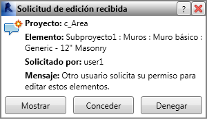

Para facilitar la comunicación en proyectos compartidos, los integrantes del equipo reciben notificaciones automáticas cuando se solicitan, conceden y deniegan préstamos de elementos.
Cuando una persona solicita un elemento o concede o deniega una solicitud, aparece un mensaje que indica el nombre del proyecto, el elemento que se solicita y el miembro del equipo que ha hecho la solicitud o ha realizado alguna acción relacionada con ella.
Los mensajes de notificación son visibles durante unos 30 segundos. Transcurrido ese tiempo, se puede utilizar el cuadro de diálogo Solicitudes de edición para comprobar las solicitudes pendientes y realizar las acciones requeridas en las solicitudes de miembros del equipo.
Para conceder, denegar o comprobar solicitudes de edición
. Se abre el cuadro de diálogo Solicitudes de edición.
