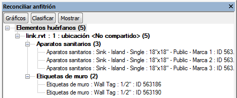

Se abre el explorador de reconciliación de anfitrión. Por defecto está anclado en el lado derecho de la ventana. Se puede colocar en otro punto de la pantalla arrastrando su barra de título. Para obtener más información sobre cómo cambiar el tamaño y la posición del explorador de reconciliación de anfitrión, consulte

- (Opcional) Para encontrar elementos huérfanos, realice uno de estos procedimientos:

Mostrar un elemento huérfano
- En el explorador, seleccione el elemento huérfano que quiere encontrar.
- Haga clic en Mostrar.
Revit muestra el elemento huérfano, abre otra vista y amplía la imagen, si es preciso.
- Para suprimir un elemento huérfano que ya no es necesario, seleccione el elemento en el explorador Reconciliar anfitrión, haga clic con el botón derecho y seleccione Suprimir.
- Para asignar otro anfitrión a un elemento huérfano, seleccione el elemento en el explorador Reconciliar anfitrión, haga clic con el botón derecho y seleccione Seleccionar anfitrión. En el área de dibujo, seleccione el nuevo anfitrión.
