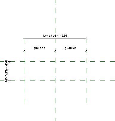

Puede probar los parámetros que haya aplicado al esqueleto de la familia.
Para ello puede ajustar los valores de parámetro, cerciorándose de que los planos de referencia a los que haya aplicado el parámetro cambien en consecuencia. De este modo se comprueba la integridad de las relaciones paramétricas. La realización frecuente de la prueba en las etapas iniciales de la creación de familias garantiza la estabilidad de estas.
Para probar el esqueleto
grupo Propiedades
(Tipos de familia). Aparecerá el cuadro de diálogo Tipos de familia. Aunque no haya definido ningún tipo de familia, el cuadro de diálogo muestra los parámetros que haya creado.
El esqueleto de la familia se debería ajustar para reflejar los valores de parámetro actualizados.
Cuanto más pruebe los parámetros, más estable será la familia que cree.
