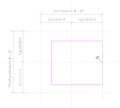

A medida que se añade geometría a una familia de componentes, se debe restringir la geometría en relación con la estructura paramétrica creada previamente.
Para obtener resultados óptimos, los bocetos de geometría deben restringirse a los planos de referencia que controlan las relaciones paramétricas.
Para restringir el boceto de una pieza de geometría durante la creación:
Si la restricción está etiquetada, el parámetro creado a partir de la restricción permitirá el ajuste de la geometría con los cambios en el parámetro.
