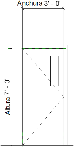

Ejemplo
Ha añadido una ventana rectangular en una puerta cortafuego que tiene una cota etiquetada para la anchura, pero no ha acotado la ventana.

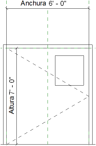

Decide cambiar la anchura de la puerta pero no quiere modificar la anchura de la ventana. Aunque espera que se mantenga su posición, observe lo que sucede al aumentar la anchura de la puerta con la herramienta Tipos de familia.
En este ejemplo, la ventana se restringe al eje de la puerta y al lado derecho del panel de esta, ambos representados por planos de referencia. La posición de la ventana permanece fija con relación a esos planos de referencia.

Para conseguir los resultados deseados, añada cotas bloqueadas. Por ejemplo, puede añadir una cota bloqueada para la anchura de la ventana, y otra que vaya de la ventana al plano de referencia de la derecha.
