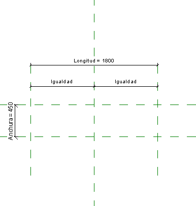

Cuando haya acotado el esqueleto de familia, colocará etiquetas en las cotas para crear parámetros.
Por ejemplo, las cotas mostradas a continuación se han etiquetado con parámetros de longitud y anchura.
Las cotas etiquetadas se convierten en parámetros modificables de las familias. Los valores se pueden modificar a través del cuadro de diálogo Tipos de familia en el Editor de familias. Al cargar la familia en un proyecto, es posible modificar cualquiera de los parámetros de ejemplar que aparecen en la paleta Propiedades y también abrir el cuadro de diálogo Propiedades de tipo para modificar los valores de los parámetros de tipo.
