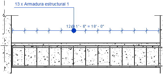

  1. En un proyecto, seleccione una anotación de armadura múltiple.
  2. Haga clic en Modificar | ficha Anotaciones de múltiples armaduras grupo Editar Seleccionar etiqueta.
    La etiqueta aparece resaltada en el área de dibujo.

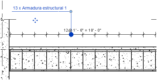

    Haga clic en el pinzamiento de la etiqueta para arrastrar la directriz a una nueva posición.
