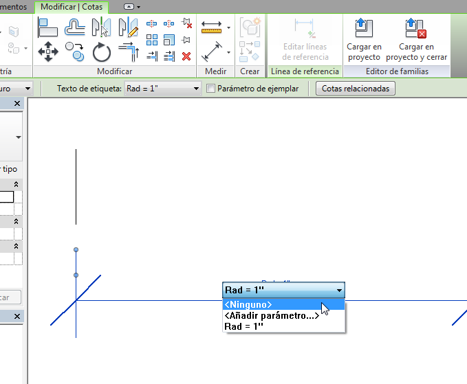

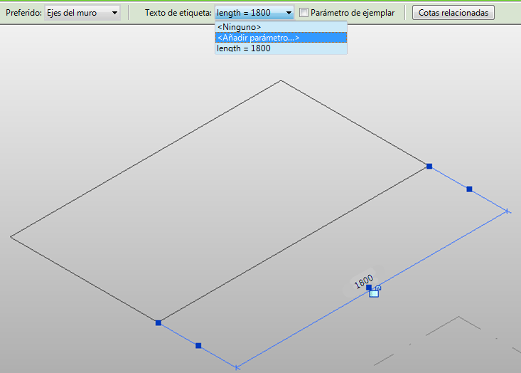

En el Editor de familias o el entorno de diseño conceptual, puede editar una cota permanente para aplicar un texto de etiqueta.
En el dibujo, seleccione la cota permanente y realice una de las siguientes acciones:
- Haga clic con el botón derecho, seleccione Texto de etiqueta y, a continuación, seleccione un parámetro existente o haga clic en Añadir parámetro. Consulte Creación de parámetros de familia.
- En la barra de opciones, haga clic en el menú desplegable Texto de etiqueta y seleccione un parámetro existente o Añadir parámetro.
Nota: Después de etiquetar una cota (y anular la selección), puede cambiar el valor de la cota. Haga clic con el botón derecho en una cota etiquetada, seleccione Editar longitud y, a continuación, escriba un valor nuevo para la cota.
