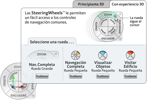

SteeringWheels consta de menús dinámicos (siguen al cursor) que permiten acceder a diferentes herramientas de navegación 2D y 3D desde una sola herramienta.
SteeringWheels puede ahorrarle tiempo gracias a que combina muchas de las herramientas de navegación comunes en una sola interfaz. SteeringWheels consta de tareas específicas, lo que permite navegar y orientar un modelo en diferentes vistas.
Hay disponibles dos configuraciones: grande y pequeña. La rueda grande es más grande que el cursor, con una etiqueta en cada sector. La rueda pequeña es más o menos del mismo tamaño que el cursor, sin etiquetas en los sectores de la rueda. La rueda de navegación 2D solo está disponible en tamaño grande.
Cada rueda se divide en sectores. Cada sector contiene una herramienta de navegación que permite reorientar la vista actual de un modelo. La disponibilidad de las herramientas de navegación depende de la rueda que esté activa.

Rueda de navegación completa | Rueda de visualización de objetos (Rueda básica) | Rueda de visita de edificio (Rueda básica) |
Rueda pequeña de visualización de objetos | Rueda pequeña de visita de edificio | Rueda pequeña de navegación completa |
Al mostrar SteeringWheels por primera vez con una vista 3D activa, se ve el mensaje de globo de primer contacto de las ruedas. El mensaje de globo de primer contacto sirve de introducción sobre las ruedas y la forma en que puede utilizarlas.
Pulsar y arrastrar un sector de una rueda es el principal modo de interacción. Después de mostrar una rueda, haga clic en uno de los sectores y mantenga pulsado el botón del dispositivo señalador para activar la herramienta de navegación. Arrastre para cambiar la orientación de la vista actual. Al soltar el botón, se regresa a la rueda.
