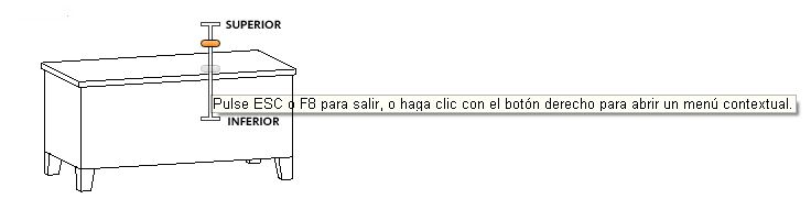

A diferencia de la herramienta Encuadre, Arriba/Abajo se utiliza para ajustar la altura del punto de vista actual a lo largo del eje Z del modelo. Arrastre hacia arriba o hacia abajo para ajustar la elevación vertical de la vista actual. Al arrastrar, la elevación actual y el rango de movimiento permitido se muestran en un elemento gráfico denominado indicador de distancia vertical.
El indicador de distancia vertical tiene dos marcas que muestran la elevación más alta (Superior) y la más baja (Inferior) que puede tener la vista. Cuando se modifica la elevación con el indicador de distancia vertical, la elevación actual se muestra en el indicador anaranjado intenso, y la elevación previa en el indicador anaranjado atenuado.

    Se muestra el indicador de distancia vertical.
  3. Arrastre hacia arriba o hacia abajo para cambiar la elevación de la vista.
