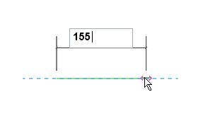

Al crear un boceto, puede indicar explícitamente un valor para la línea de boceto escribiendo un número después de iniciar la línea.
Por lo general, las cotas receptivas especifican cotas lineales, como la longitud de una línea, de un cordón (al dibujar el segundo punto de un arco por tres puntos) o de un radio (al dibujar un arco, un círculo o un polígono). Si no hay una cota lineal, puede indicar una cota angular, si se requiere. Las cotas receptivas no están disponibles para elementos como splines y rectángulos.
Utilizar cotas receptivas para especificar la longitud de línea
La línea de boceto se trazará con la longitud especificada.
