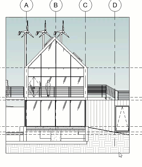

Puede utilizar los controles de arrastre y de línea de división para cambiar el tamaño de una región de recorte.
Los controles de línea de división eliminan partes de la vista.

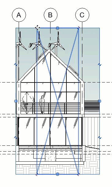

Para cambiar el tamaño de una región de recorte utilizando los controles de arrastre
Para cambiar el tamaño de una región de recorte utilizando controles de líneas de división
Al colocar el cursor cerca de un control de línea de división, la parte de la vista que se eliminará se indica mediante una X.
Puede cambiar el tamaño de las regiones de recorte divididas utilizando los controles de arrastre y de línea de división. Para consolidar las regiones de recorte divididas, arrastre el contorno de una región de recorte a la parte superior del otro. Aparecerá un mensaje en el que se indicará la consolidación de las regiones.
