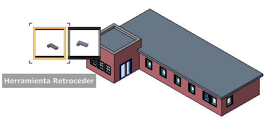

Con la herramienta Rebobinar, puede obtener vistas previas guardadas en el historial de navegación. Desde el historial de navegación puede restaurar una vista previa o ver todas las vistas guardadas.
Manteniendo pulsado el botón del dispositivo señalador sobre la herramienta Rebobinar en la rueda, se abre el panel Historial de rebobinado. Puede moverse por el historial de navegación. Para restaurar una de las vistas previas en el historial de navegación, arrastre los corchetes hacia la izquierda del panel Historial de rebobinado.

  2. Haga clic en el sector Rebobinar y mantenga pulsado el botón.
    Se mostrará el panel Historial de rebobinado.
  3. Mantenga pulsado el botón del dispositivo señalador mientras arrastra este último hacia la derecha o la izquierda para restaurar una vista previa.
    Arrastrando hacia la izquierda se restaura una vista previa más antigua. Arrastrando hacia la derecha se restaura una vista que es más reciente que se está visualizando en ese momento. Solo habrá vistas disponibles a la derecha si la herramienta Rebobinar se ha utilizado anteriormente. La posición actual en el historial de navegación se indica mediante el cuadro anaranjado que se arrastra a lo largo del panel Historial de rebobinado.
