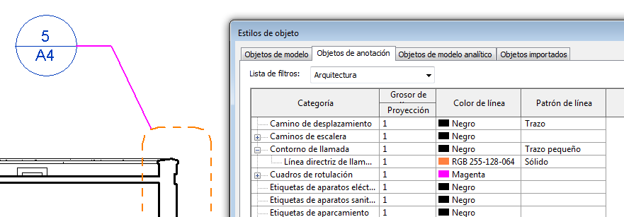

Puede controlar el color, patrón y grosor de línea que se utilizan para burbujas de llamada y líneas directrices. La configuración que especifique aquí se aplicará a todas las llamadas del proyecto.
Para cambiar los estilos de línea para burbujas de llamada y líneas directrices
- En un proyecto, haga clic en la ficha Gestionar
grupo Configuración
(Estilos de objeto).
- Haga clic en la ficha Objetos de anotación.
- En Categoría, expanda Contorno de llamada.
- Use las columnas Grosor de línea, Color de línea y Patrón de línea para especificar la configuración que desee para contornos, líneas directrices y extremos de llamada.
- Haga clic en Aceptar.
