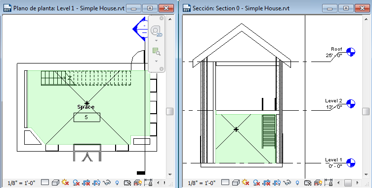

En el Navegador de proyectos, abra una vista de plano de planta que contenga el área en la que desea insertar un espacio.
Cree una vista en sección
  1. Puede utilizar una vista en sección existente, pero asegúrese de que la línea de sección se interseca con el área en la que se coloca el espacio. En los ejemplos siguientes, solo se necesita una vista en sección, ya que cada nivel consta de un solo espacio. Es posible que necesite otras vistas en sección en función de la complejidad del diseño.
    Nota: Los espacios no se muestran en las vistas de alzado.
    Coloque la sección en el plano de planta, de modo que la línea de sección se interseque con el área en la que se coloca el espacio como se muestra.
  2. Haga doble clic en la sección para abrir la vista en sección.
  3. Si es necesario, añada niveles básicos, como se muestra.

  1. Cierre todas las vistas, excepto la vista en sección y el plano de planta donde desea colocar el espacio y escriba WT en el teclado para organizar en mosaico las dos vistas.
    También puede hacer clic en la ficha Vistagrupo Ventanas(Mosaico).
  2. Haga clic en la vista en sección para activarla y escriba VG en el teclado.
  3. En la ficha Categorías de modelo del cuadro de diálogo Visibilidad/Gráficos, localice Espacios.
  4. Expanda Espacios, seleccione Interior y Referencia (si desea que se muestren los cursores en cruz de referencia) y haga clic en Aceptar.
  5. Utilice el mismo método para hacer visibles los espacios en la vista de plano de planta.

  3. En la vista de plano de planta, mueva el cursor sobre un área del modelo de construcción y haga clic para colocar un espacio.

  8. En la vista en sección, compruebe que el área sombreada que representa el volumen del espacio se restringe desde el nivel base al siguiente nivel superior y que no existen áreas no sombreadas (debido a cavidades o agujeros).
  9. Si el espacio está restringido por un techo u otro componente de delimitación de habitación, en lugar del nivel superior, compruebe que el límite superior del espacio se especifica con respecto al siguiente nivel superior y redefina el espacio verticalmente, si es necesario.
    También debe resolver las áreas no sombreadas como cavidades, rozas y agujeros.
