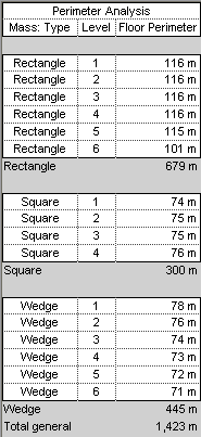

Ha diseñado masas para explorar el diseño conceptual para un edificio. Se propone calcular costes aproximados basados en las cotas lineales, para tener una idea de los costes de construcción del proyecto.
El diseño contiene muchos ángulos y puede resultar demasiado caro de construir.

La tabla de planificación muestra cotas lineales totales, basadas en los perímetros combinados de los suelos de masa. Use esta información para obtener cálculos aproximados de los costes de construcción del diseño.
Nota: Los valores del perímetro incluyen todo el perímetro de cada suelo de masa, incluso si los suelos de masa en masas adyacentes unidas se solapan.
