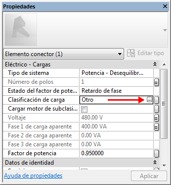

Puede utilizar el Editor de familias para asignar una clasificación de carga a una familia de conectores eléctricos.
- Abra un dispositivo eléctrico en el Editor de familias.
- En el área de dibujo, seleccione un conector eléctrico.
- En la paleta Propiedades, haga clic en el valor de Clasificación de carga y en
(botón Examinar) que se muestra.
- En el cuadro de diálogo Clasificaciones de carga, seleccione un tipo de clasificación de carga.
- Guarde la familia.
