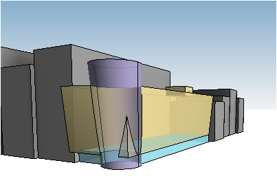

Puede utilizar los estudios de masa para realizar diversas tareas.
- Crear ejemplares de masa basados in situ o de familia específicos de opciones de diseño individuales.
- Crear familias de masas que representan las formas asociadas a volúmenes de construcción de uso habitual.
- Variar materiales, formas y relaciones entre masas que representan componentes importantes de un edificio u obra mediante opciones de diseño.
- Representar fases de un proyecto de forma abstracta.
- Estudiar la conformidad de una división por zonas, tanto visual como numéricamente, al relacionar una masa de construcción propuesta con el envolvente de división por zonas y la proporción de área común del piso.
- Ensamblar varias masas complejas de una biblioteca de familias de masas predefinidas.
- Generar suelos, cubiertas, sistemas de muro cortina y muros de ejemplares de masa con control sobre los valores de categoría de elemento, tipo y parámetro. Controlar completamente la regeneración de estos elementos cuando cambia la masa.
