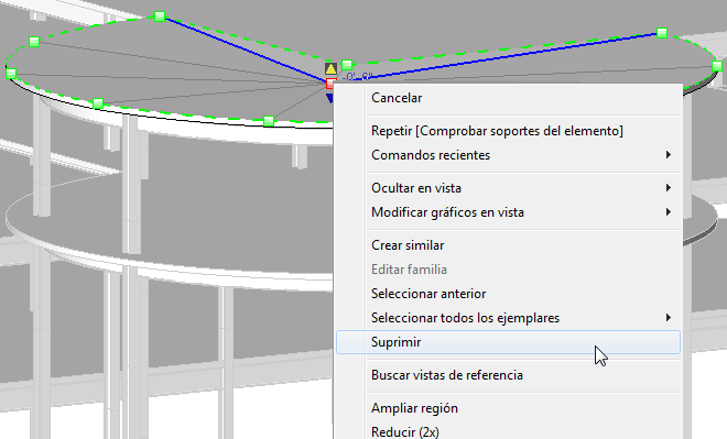

Para suprimir elementos de modificaciones de forma
  1. Seleccione el suelo modificado.
  2. Haga clic en la ficha Modificar | Suelosgrupo Edición de formasModificar subelementos.
  3. Haga clic en el elemento de modificación de forma para seleccionarlo.
  4. Pulse Supr o haga clic con el botón derecho en el elemento y seleccione Suprimir.
