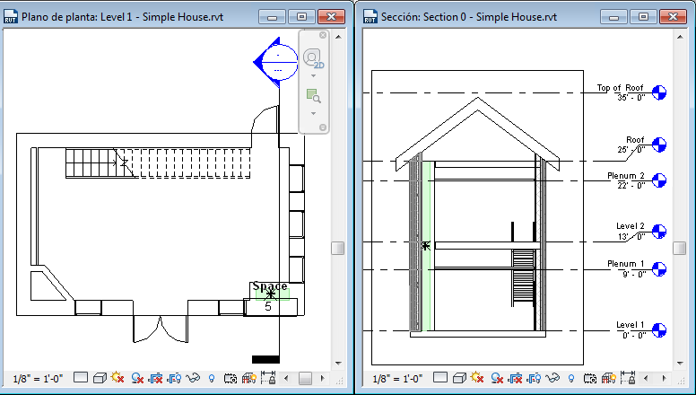

Active la visibilidad de espacios
  1. Cierre todas las vistas, excepto la vista de sección y el plano de planta donde desea colocar el espacio, y escriba WT en el teclado para mostrar en mosaico las dos vistas.
    También puede hacer clic en la ficha Vistagrupo Ventanas Mosaico.
  2. Haga clic en la vista en sección para activarla y escriba VG en el teclado.
  3. En la ficha Categorías de modelo del cuadro de diálogo Visibilidad/Gráficos, desplácese hacia abajo hasta Espacios.
  4. Expanda Espacios, seleccione Interior y Referencia (si desea que se muestren los cursores en cruz de referencia) y haga clic en Aceptar.
  5. Repita estos pasos para que los espacios estén visibles en la vista de plano de planta.

  3. En la vista de plano de planto, mueva el cursor sobre el área del agujero en el modelo de construcción y haga clic para colocar un espacio.
    Nota: Los espacios solo se pueden colocar en vistas de plano de planta.
  4. Haga clic en Modificar.
  5. Seleccione el espacio.
  6. En la paleta Propiedades, en Análisis energético, desactive Ocupable.
    Esta acción define los espacios como desocupados.
  7. Haga clic en Aceptar.
    Nota: Si se inserta un espacio en un área que contiene una habitación, el parámetro Ocupable se selecciona automáticamente. Esta acción define el espacio como ocupado. Si el área no contiene una habitación, el parámetro Ocupable se desactivará automáticamente. Esta acción define el espacio como desocupado. Puede volver a definir el espacio en cualquier momento. Para ello, active o desactive este parámetro. El parámetro Ocupable afecta al análisis de cargas de calefacción y refrigeración.
  8. En la vista en sección, compruebe que el área sombreada que representa el volumen del espacio esté constreñida desde el nivel base al nivel de la parte superior del agujero, y que no haya áreas sin sombrear (provocadas por elementos como, por ejemplo, las cavidades). Esto proporciona un cálculo de volumen más preciso.
  9. Si, como se ha indicado, el espacio no está constreñido, en la vista en sección, compruebe que el límite superior del espacio se haya establecido en el nivel ubicado en la parte superior del agujero y redefina el espacio verticalmente, si es necesario.
