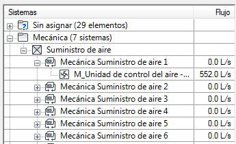

Utilice el comando Dividir para crear sistemas de sistema individuales a partir de un sistema de conductos o tuberías que esté formado por varias redes físicas. Dividir los sistemas puede mejorar el rendimiento.

    Revit muestra un mensaje para indicar cuántos sistemas se crearán a partir del sistema seleccionado.

    El nombre asignado a un sistema dividido está formado por el nombre del sistema original seguido de un número.
