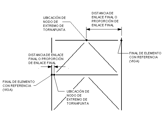

Tras agregar un elemento de tornapunta, puede modificar las propiedades de tornapunta para controlar la forma en que esta mantiene su posición en una viga.
La posición de cada punto final de una tornapunta relativa a una viga se puede mantener como una distancia o como proporción de longitud de los puntos finales de la viga. Si se modifica la posición o longitud de la viga enlazada, la tornapunta se adecua al cambio según la configuración que se haya adoptado.
Tenga en cuenta que puede modificar la geometría de las tornapuntas, tal y como sucede con las vigas estructurales. Esto incluye los desfases, la reducción y la colocación en relación con líneas de ubicación.
Propiedades de enlace de tornapunta
Para modificar las propiedades de una tornapunta
Para especificar parámetros de enlace
Para especificar el punto final de un elemento con referencia
  1. Seleccione una tornapunta.
  2. En la paleta Propiedades, para Estructural seleccione una de las siguientes opciones de Tipo de enlace inicial.
    • Distancia: si el punto de inicio de la tornapunta se coloca en una viga, este valor especifica la distancia entre el extremo más próximo de la viga y el punto de inicio de la tornapunta.
    • Proporción: si el punto de inicio de la tornapunta se coloca en una viga, este valor especifica el porcentaje en la viga en que se ubica el punto de inicio. Por ejemplo, 0,5 coloca el punto de inicio en el punto medio entre los extremos de la viga enlazada.
    Después de seleccionar una de esas opciones, indique un valor para Proporción de enlace inicial o Distancia de enlace inicial. Si el punto inicial de la tornapunta se coloca en un pilar, esta opción no está disponible para ese extremo de la tornapunta.
  3. Seleccione un valor para Fin de elemento con referencia. Esto especifica el extremo del elemento con referencia (la viga) desde el que se mide la distancia o proporción.
    Nota: Si la tornapunta se enlaza a un muro o pilar, puede definir el nivel y el desfase para especificar la altura del punto.
  4. En la paleta Propiedades, en Estructural, seleccione Tipo de enlace final.
    • Distancia: si el punto final de la tornapunta se coloca en una viga, este valor especifica la distancia entre el extremo más próximo de la viga y el punto final de la tornapunta.
    • Proporción: si el punto final de la tornapunta se coloca en una viga, este valor especifica el porcentaje en la viga en que se ubica el punto final. Por ejemplo, 0,5 sitúa el punto final en el punto medio entre los extremos de la viga enlazada.
    Después de seleccionar una de esas opciones, indique un valor de Proporción de enlace inicial. Si el punto inicial de la tornapunta se coloca en un pilar, esta opción no está disponible para ese extremo de la tornapunta.
