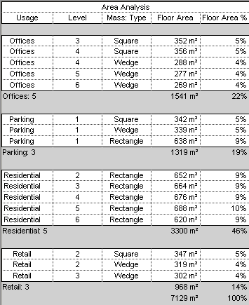

  5. En la tabla de planificación, asigne un uso a cada suelo de masa.
    Escriba texto en la columna Uso para cada nivel. Después de indicar los valores iniciales, para las demás filas puede hacer clic en el campo para seleccionar valores en una lista.
    A continuación puede clasificar y obtener el subtotal de la tabla de planificación por uso, mediante este procedimiento:

  9. Haga clic en la ficha Formato y haga lo siguiente:
    1. En Campos, seleccione Área común del piso.
    2. Para Alineación, seleccione Derecha.
    3. Seleccione Calcular totales.
    4. Especifique un formato para Floor Area %: en Campos, seleccione Floor Area %. Para Alineación, seleccione Derecha. Seleccione Calcular totales.
    5. (Opcional) Especifique un formato para Uso, Nivel y Masa: Tipo: en Campos, seleccione un nombre de campo. A continuación, para Alineación, seleccione Centro.
  10. Haga clic en Aceptar.
La tabla de planificación se actualiza para clasificar las filas y obtener los subtotales. Muestra el porcentaje de área común del piso planificada para cada uso; también muestra el dato en unidades cuadradas.
