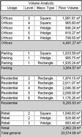

- En la tabla de planificación, asigne un uso a cada suelo de masa.
Escriba texto en la columna Uso para cada nivel. Después de indicar los valores iniciales, para las demás filas puede hacer clic en el campo para seleccionar valores en una lista.
A continuación puede clasificar y obtener el subtotal de la tabla de planificación por uso, mediante este procedimiento:
- En la paleta Propiedades, acceda a las propiedades de la tabla de planificación.
- Para Clasificación/Agrupación, haga clic en Editar.
- En la ficha Clasificación/Agrupación del cuadro de diálogo Propiedades de tabla de planificación, haga lo siguiente:
- Para Clasificar por, seleccione lo siguiente:
- Uso
- Ascendente
- Pie de página
- Título y totales
- Línea en blanco
- Para Y por, seleccione Nivel y Ascendente.
- En la parte inferior del cuadro de diálogo, seleccione lo siguiente:
- Totales generales
- Título y totales
- Detallar cada ejemplar
- Haga clic en la ficha Formato y haga lo siguiente:
- En Campos, seleccione Volumen de suelo.
- Para Alineación, seleccione Derecha.
- Seleccione Calcular totales.
- (Opcional) Especifique un formato para Uso, Nivel y Masa: Tipo: en Campos, seleccione un nombre de campo. A continuación, para Alineación, seleccione Centro.
- Haga clic en Aceptar.
La tabla de planificación muestra el volumen de cada suelo de masa, subtotales de volumen por uso y un total general para los volúmenes combinados de los suelos de masa. Use esta información para obtener un cálculo aproximado de cargas de climatización para el diseño, basado en el uso planificado para cada suelo de masa.
