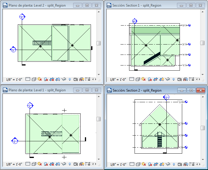

Divida el área mediante las líneas de separación de espacios
  1. Haga clic en el plano de planta para establecerlo como la vista activa.
  2. Haga clic en la ficha Analizargrupo Espacios y zonas Separador de espacios y dibuje un separador de espacios para dividir el área de acuerdo con los distintos límites superiores.
    Nota: Las líneas de separación de espacios son componentes delimitadores de habitación.
  3. En el Navegador de proyectos, abra las dos nuevas vistas en sección.
  4. Cierre todas las vistas, excepto la dos vistas en sección y el plano de planta donde desea colocar el espacio, y escriba WT en el teclado para mostrar en mosaico las tres vistas.
    También puede hacer clic en la ficha Vistagrupo Ventanas Mosaico.
Active la visibilidad de espacios
  1. Haga clic en una vista en sección para establecerla como activa.
  2. Escriba VG en el teclado.
  3. En la ficha Categorías de modelo del cuadro de diálogo Visibilidad/Gráficos, localice Espacios.
  4. Expanda Espacios, seleccione Interior y Referencia (si desea que se muestren los cursores en cruz de referencia) y haga clic en Aceptar.
  5. Repita este proceso para crear otros espacios visible en la otra vista en sección y la vista de plano de planta.

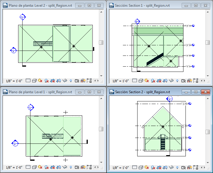

Compruebe los espacios
  1. En las vistas de plano de planta y en sección, compruebe que las áreas sombreadas que representan el volumen de los espacios estén constreñidas desde el nivel base hasta el nivel superior, y que no haya áreas sin sombrear (provocadas por elementos como, por ejemplo, cavidades o agujeros). Esto proporciona un cálculo de volumen más preciso.
  2. Si, como se ha indicado, el espacio no está constreñido, en la vista en sección, compruebe que el límite superior del espacio se haya establecido en el nivel ubicado en la parte superior y redefina el espacio verticalmente, si es necesario.
    También debe solucionar todas las áreas no sombreadas.
    Otros espacios complejos pueden dividirse mediante niveles o líneas de separación de espacios, como se muestra.
    Ejemplo de la izquierda: un nivel divide el área horizontalmente. El área inferior tiene su base en el Nivel 1 y su límite superior en el Nivel 2. Se especifica un segundo espacio con su base en el Nivel 2 y su límite superior en el nivel superior de cubierta.
    Ejemplo de la derecha: una línea de separación de espacios divide el área verticalmente. El área inferior tiene su base en el Nivel 1 y su límite superior en el nivel superior de cubierta. El espacio 2 utiliza el Nivel 2 como base y el nivel superior de cubierta como límite superior.
