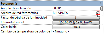

    3. En la lista de parámetros, localice Fotometría.

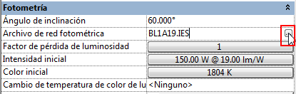

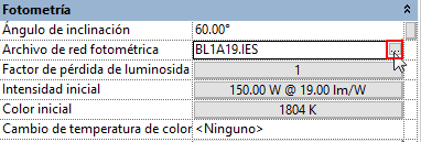

    4. Para Archivo de red fotométrica, haga clic en la columna Valor.
    5. Haga clic en (Examinar).
      Nota: El botón Examinar aparece después de hacer clic en el campo.
    6. Acceda al archivo IES deseado, selecciónelo y haga clic en Abrir.
