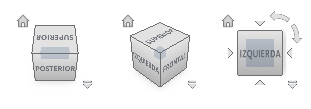

El contorno de ViewCube ayuda a identificar la orientación de la vista. Cuando una vista se orienta según una de las veintiséis orientaciones predefinidas de ViewCube, el contorno de ViewCube es una línea sólida continua. Si una vista no está restringida a una de las veintiséis orientaciones predefinidas, el contorno se muestra como una línea discontinua.
Orientación predefinida a la izquierda, orientación de forma libre a la derecha.
Al visualizar un modelo desde una de las vistas de cara, se ven dos botones de flecha de rotación junto a ViewCube. Use los botones de flecha de rotación para hacer rotar la vista actual 90 grados en sentido horario u antihorario alrededor del centro de la vista.
Si la herramienta ViewCube está activa durante la visualización de un modelo desde una de las vistas de cara, se muestran cuatro triángulos ortogonales junto a ViewCube. Estos triángulos sirven para cambiar a una de las vistas de cara adyacente.
