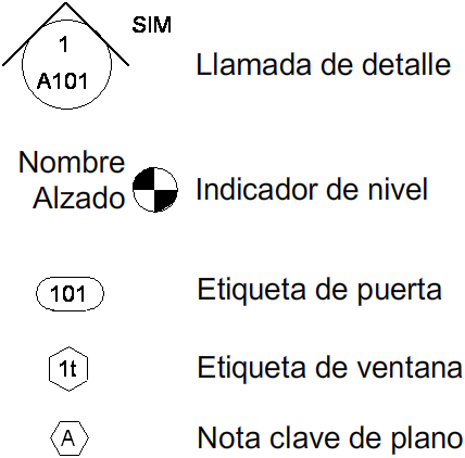

Utilice los símbolos de anotaciones en vista y leyendas para comunicar detalles del diseño.
Utilice la herramienta Símbolo para colocar símbolos de anotación 2D en vistas del proyecto.
grupo Símbolo
La leyenda de símbolos ilustrada a continuación identifica los símbolos de anotación utilizados en un conjunto de documentos de construcción.
