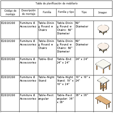

Las imágenes que se pueden asociar a un elemento incluyen las imágenes importadas en el modelo y las imágenes creadas al guardar vistas del modelo (por ejemplo, vistas 3D o de renderización) en el proyecto. Si se incluyen en la definición de la tabla de planificación, las imágenes aparecen en la ventana gráfica de dicha tabla, que está colocada en el plano. La vista de la tabla de planificación incluye el nombre de la imagen, pero no la imagen. El siguiente ejemplo muestra una tabla de planificación de mobiliario con imágenes en una vista de plano.
