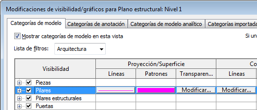

La mayoría de las modificaciones de visualización de gráficos y visibilidad se realizan en el cuadro de diálogo Modificaciones de visibilidad/gráficos, excepto en el caso de las modificaciones en los elementos individuales, que se realizan en el cuadro de diálogo Ver gráficos de elementos específicos.
En el cuadro de diálogo Modificaciones de visibilidad/gráficos, puede ver las modificaciones que ya se han aplicado a una categoría. Si se ha modificado la visualización de gráficos de una categoría, la celda muestra una vista previa del gráfico. Si la categoría no se ha modificado, la celda estará vacía y el elemento se mostrará según lo especificado en el cuadro de diálogo Estilos de objeto.
En la siguiente imagen, la categoría Pilares tiene modificaciones para líneas y patrones de superficie/proyección.
