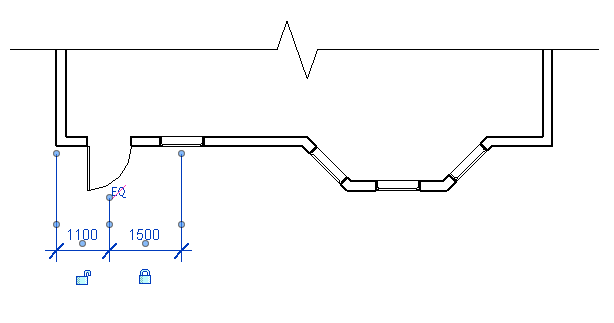

Cuando se colocan cotas permanentes lineales o angulares, aparece un pinzamiento de bloqueo con la cota. Los pinzamientos de bloqueo (candados) aparecen cuando se selecciona
Si el candado está abierto, el valor de cota es modificable y el elemento al que hace referencia se puede mover en cualquier dirección. Puede hacer clic en el valor de cota y cambiarlo.
Si el candado está cerrado, el valor de cota es fijo y se evita cualquier cambio en la distancia entre sus componentes de referencia. No se puede hacer clic en el valor de cota para cambiarlo.
Cota seleccionada con pinzamientos bloqueados y desbloqueados
Al hacer clic en el bloqueo, se alterna entre el estado de bloqueado y el de desbloqueado. Cuando la cota está bloqueada, para cambiar su valor debe desbloquearla.
