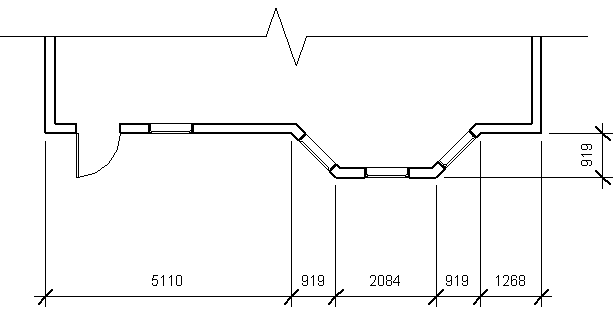

La ilustración siguiente muestra las cotas lineales horizontales y verticales en una construcción de forma irregular.
