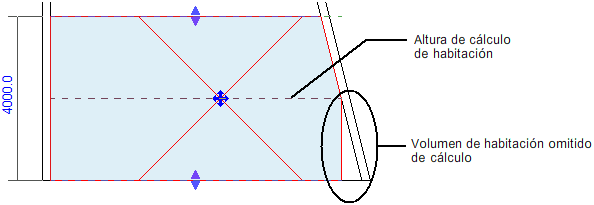

Además, Revit LT podría omitir partes de la habitación del cálculo de volumen debido a la existencia de una combinación de muros inclinados y la altura de cálculo definida.
