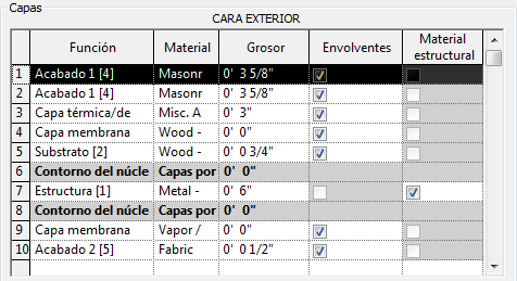

La posición, el grosor y el material de cada capa y región se definen mediante las propiedades de tipo del muro, disponibles en el cuadro de diálogo Editar montaje.
Filas de capas: corresponde a capas o regiones de muro
Se asigna una capa a una fila. Tiene un grosor constante y se extiende hasta la altura del muro. Se puede modificar su grosor en la fila asignada a la capa. También puede asignar un material estructural a cada una de las capas.
